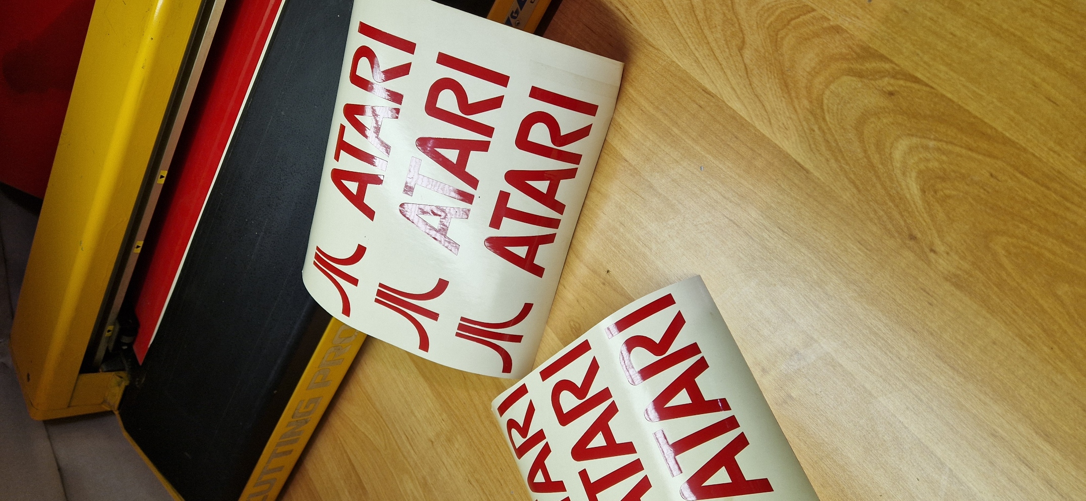

Moins... Ich habe es geschafft, über meiner Werkstatt Platz für weiteres zu schaffen. Darunter auch eine schön große Arbeitsplatte mit 1x2.5m . Ideal für meinen Folienschneidplotter! Heute nen Win10 PC da aufgebaut und Treiber installiert, tatsächlich läuft mein uralter Plotter damit!! Also schnell CorelDraw9 gestartet und ein paar Probe Ausdrücke geplottet... Klappt wunderbar!
Also ab sofort könnt Ihr wieder Aufkleber fürs Auto oder sonst was bekommen! Zum ersten habe ich 6x ATARI Logos geplottet mit roter Folie. Sind ca. 20cm breit. Farben je nach Wunsch. Rot, Schwarz, Gelb,Weiss und hell-lila hab ich grade da. Auch mMaskierfolie mt der dann das Logo dann auflackiert wwerden könnte. Weitere Farben wären kein Problem. Auch Persöhnliche Schriftzüge mache ich gerne! Weiteres bei Bedarf per Email.
Hier die Muster von heute: 20250619_192515.jpg

Zu den fertig geplotteten und entgitterten Schriften: Damit man diese nicht einzelnd von dem Trägerpapier lösen muss, empfiehlt sich eine spezielle Trägerfolie. Normalerweise mach ich die auch immer drauf, da meine Rolle aber schon 10+ Jahre alt ist, lässt die sich nicht mehr so gut abziehen. Was aber sehr gut funktioniert: Man nehme breites Tesa-Krepp Band, beklebt damit die Schrift, drückt ordentlich ran und kann dann den ganzen Schriftzug komplett abziehen und aufkleben. Da die Folie selber viel stärker haftet als das Tesa-Krepp, kann man dieses hinterher ohne Probleme einfach abziehen. Es empfielt sich, beim aufkleben die Fläche 1. sauber und fettfrei zu haben und 2. dann mit Spüli-Wasser nass zu machen. So hat man die Möglichkeit, falls man etwas schief geklebt hat, dies zu korregieren. Mit einem Rakel presst man das Spüli-Wasser unter der Folie heraus. Fertig ist der Schriftzug.
Transfer-Folie: Dies ist eine nur leicht klebende Folie und das Logo/Schriftzug wird hier invertiert geplottet. Damit hätte man bei dem Atari-Schrifzug dann "Löcher" in der Folie anstatt Buchstaben. Die Transferfolie ist dafür gedacht, um einen Schriftzug zB. auf eine Fläche (z.B.Auto) draufzukleben und dann die offenen Stellen zu lackieren. Damit kann man etliches anstellen wie z.B. Farbverläufe oder verschiedene Farben. Mann sollte die Bereiche, wo dann die Farbe hin soll, etwas anrauhen, z.B. mit der grünen Seite des allbekannten gelben Haushaltsschwamm. Dadurch haftet die spätere Farbe viel besser.
